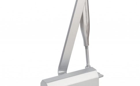

«Кузнечик» или «ползунковая тяга»? Почему кулачковый доводчик стоит дороже?
Большинство доводчиков сегодня производят по технологии «шестерня-рейка», которую можно считать классической, т.к. с момента ее создания инженером по фамилии Блаунт прошло уже более 100 лет.
Однако время не стоит на месте, и компания DORMA в середине 1980-х изобрела дверной доводчик накладного монтажа принципиально новой конструкции на основе сердцевидного кулачка переменного радиуса.
При открывании двери на 30˚ усилие падает более чем в 2 раза – иными словами, открывать дверь стало в 2 раза легче! Технология Cam Action с несимметричным кулачком для доводчиков верхнего расположения запатентована компанией DORMA.
Помимо удобства пользования применение скользящего канала делает доводчик вандалоустойчивым (нет торчащего рычага, который легко согнуть, разъединить, что создаст угрозу пожарной безопасности или несанкционированного доступа).
И, что не менее важно, доводчик перестает быть уродливым «кузнечиком» на двери и гармонично вписывается в любой интерьер.
